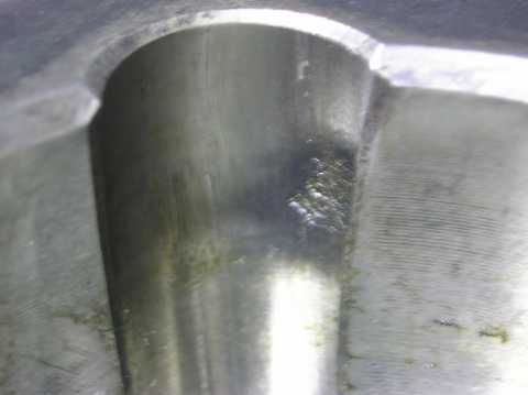

-> Tuner#2: a to že přes to ten kloub jezdí bych neviděl jako polehčující okolnost.

-> Tuner#2: tak je to to samý, jako když máš vůli třeba na náboji. Jezdit s tim můžeš, ale ta vůle s postupně zvětšuje a jak to lítá tak se pak vytvoří vůle na ložisku, pak třeba na rameni atd.. Stejně tak tady to nebude možná moc znát, ale za nějakou dobu se to zhorší a pak to začne namáhat diferák a vytvoří to další vůli a to vytvoří další vůli... Jezdit můžeš se vším, ale když se někdo ptá, jestli je to tak správně, tak řeknu, že ne.

-> Skoda RBK: Taky můj názor. Navíc ten kloub tam jezdí, podle toho jak auto propéruje a pokud to není nějak extra hluboký, tak bych to neřešil.

-> havlik: ja ked som rozoberal svoje tak tam boli tiez taketo poskodene miesta, ale som sa radil s mechanikom a on ze to este dlho vydrží

Podle mě to bude mít akorát větší vůle, ale proč by to ničilo poloosu? možná tak ty tři "kameny" ale proč celou to nevím.

-> havlik: no mě by jen zajímalo na kterou stranu se to vymlacuje, proto jsem chtěl vědět jestli ta na obrázku byla levá nebo pravá

-> havlik: Zahodit nebo dát na druhou stranu

-> havlik: jak rekl labros..

odejdou klouby rychle

jo to je známá věc, a odpověď, ano vadí to

dneska sem rozebral poloosy vše až na to že sou tam v těch kloubech takový zajímavě vydřený místa a otázka zní vadí to? Viz přiloženej obrázek nejni to na každym tom prohloubení ale asi na 2-3 na každym tom uložení. Podotýkam že se jedná o vlečkový poloosy
