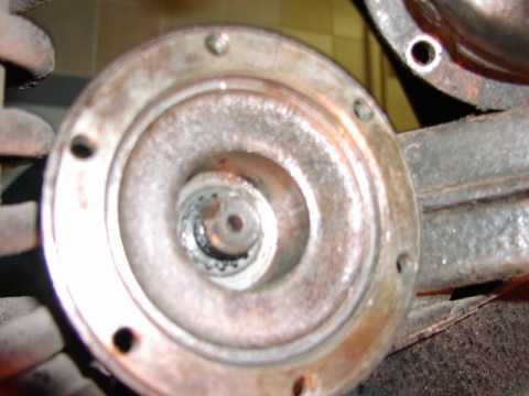

Paul
->Labros:do hřídele mlátim přes prkýnko,takže palice neodskakuje,ale ještě zkusim sundat tu přírubu na obr.č2 a z tý strany ji zkusim vymlátit
18:02:09
30.11.2006
30.11.2006
-> Paul: mlátíš přímo do hřídele? pak ti palice odskakuje a moc energie se nepřenáší
17:59:12
30.11.2006
30.11.2006
-> Paul: no sundej tu přírubu zezadu a mlat do ní ze strany tý příruby
když si představíš jako to máš v autě tak jakoby směrem z auta to máš vytloukat
když si představíš jako to máš v autě tak jakoby směrem z auta to máš vytloukat17:42:38

Paul
druhá strana
17:42:10
30.11.2006
30.11.2006
Paul
tak tu zadní matku jsem taky povolil.Ale už nevim na čem to může držet.Musim stáhnout i tu přírubu?Mlátim do tý hřídele jak prdlej a s ní to ani nehne.Mlátim do ní ze strany velkého ložiska.

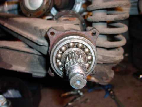

Paul
->havlik:všechno mám sundaný.Už tam mám jen to ložisko.Tu matku co je na druhý straně musim taky povolit?Sem myslel,že tu hřídel vytáhnu i s tou přírubou
21:13:22
29.11.2006
29.11.2006
-> Paul: a z druhý strany je taky matka
21:12:56
29.11.2006

ešte musíš sundat ten kryt ložiska je na těch 4rech matkách
21:11:05
29.11.2006
29.11.2006

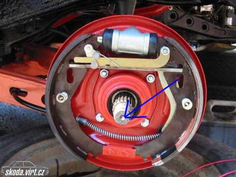

pochopil jsem to teda správně když stačí rozpojit poloosu a tu matku co je uvnitř nemusim povolovat a jenom mlátim z druhý strany do hřídele?Omlouvám se Majklovi za použití jeho fotky.Díky
