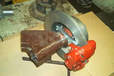

-> Petr P: jasný :-) tu fotku sem si zdovolením pujčil..já tam nějakej dekl dát určitě chci a tohle je výborný řešení..doufám jen že nebude kotouč dřít o tenhle plech,když mám držák třmenu jako na první fotce,kterej se chytá jakoby zezadu ramene...ale to už musim dořešit..

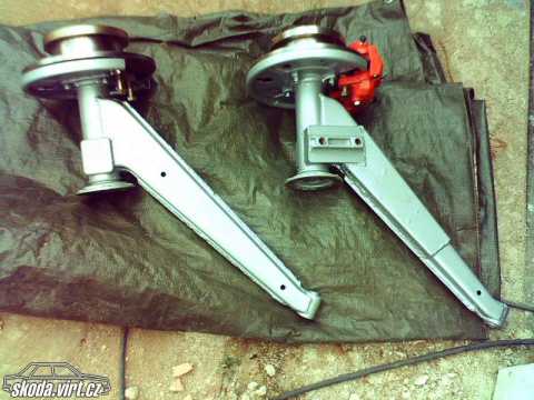

Jinak já mám náboje a držáky od Sakyho. Jsou na druhé fotce odzhora.

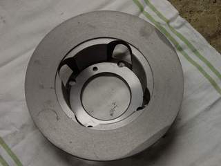

-> ondie 16.11.06 01:10:31: Jé to jsou moje zadní ramena
Ten krycí plech je tam ůplně stejně jako na bubnech, jen je vyříznutá ta vypouklá část a místo ní výřez pro brzdu.

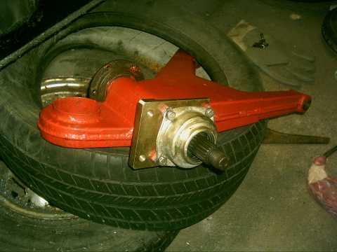

No a nakonec mě ještě zmítá myšlenka použití LR kotoučů (i když vím,že to bude finančně úplně někde jinde)..
Tady by mě zajímalo,jestli by tyto kotouče,které se "navlíknou" na unašeč a zajistí vlastně kolem..byly kompatibilní s těmy držáky,co jsou níže na fotce..
Dále jestli nemáte nějakej kontakt za kolik a kde tyto LR funglovky pořídit..
Moc díky za jakejkoliv příspěvek...snažim se pobrat co nejvíc informací,abych se rozhodnul pro nejvhodnější řešení.

Co se týče krycího plechu,tak se mi nejvíc zamlouvá toto..(použití a upravení stávajících zadodeklů-foto sem někde našel) ..ale to ještě budu muset dolaborovat

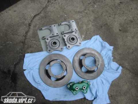

-> Libor: ..kotouče máš přední ze 130ky ? ..takže stačí do kotoučů profrézovat jamky aby se hlava šteftů zapustila do těla kotouče a celý to soseně svrtat a sešroubovat 4ma šroubama,který už sou vlastně v kotouči z výroby.. ?
nebo ještě nějaká úprava ?
Nemusí se unašeč (růžice ještě o chlup stočit na průměru ?..vejde se to ?
A takovej ten plechovej domeček mezi tělem šikmýho ramene a unašečem se upravovat nemusí ?
Do těch 130RS kopií se dává klasickej pajšl (hřídele,ložiska,atd.) z široký vlečky ?
Dík za zodpovězení mejch otázek

..já zatim jentak laboruju..sehnal sem tyto držáky (foto je půjčené z PM Autosport) ..vypadá to,že ty máš ty samý -> Libore
