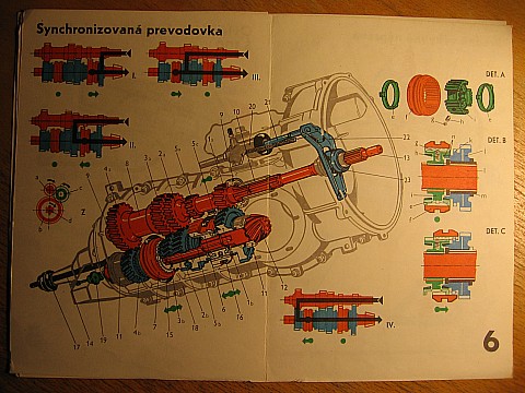

haso
hm, tak pridam nakres prevodovky
17:13:35
15.11.2006
15.11.2006
a kdo neveri synchronizovany jednotce z nakresu tak at si laskave tu prevodovku rozebere a ten synchron tam vidi

Jednicka pochopitelne sYnchronizovana je. Musi to byt jasne kazdemu, kdo videl alespon nacrtek vnitrnostii prevodvky na obrazku.... Problemem jednicky je jen to, ze se pri jejim razeni take radi naprazdno zpatecka.... - musi do sebe zalezt zpateckove kolo a ozubeni na synchronni spojce 1. a 2. stupne.
