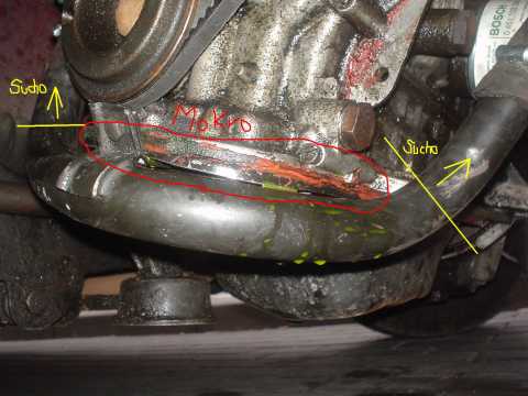

labros výměna těsnění pod vodní pumpou je na pikaču1
fire,mě nepomohlo přetěsnění, byla tam prsklina uprostřed8 9

10:05:00
16.11.2006
-> Fire: výměna hadice snad není na pikaču? Ale není to teda spíš od vodní pumpy, když máš mokrej blok? Neutíká to mezi pumpou a blokem?
07:54:21
16.11.2006
jo zkus tu krátkou hadici od pumpy k trubce, jsem lítal po praze, po servisech, stříkla mě tam voda, pak jsem ji měnil v praze u benzinky9

tomapa
-> Fire: nespadla zas ta hadice z pumpy 3
může tam být nějaká prasklina
15:54:47
15.11.2006
-> Fire: tak mohlo by to kapat z vodní pumpy, nebo cákat od kola. nejlepší by bylo asi vzít velkej špunt, vyvrtat do něj díru, zašroubovat ventilek a kompresorem natlakovat, a pak jen koukat kde to čúrá.
taky by mohl prasknou ten svár s držákem a vzít sebou kus trubky, je tzo docela nízko.
13:39:16
15.11.2006
Fire
Pod výpusťákem jsem dal novou podložku a stejně ...8
zvětšit Kudy utíká kapalina ??? - obrázek od Fire vložen 15.11.2006 13:39:16
