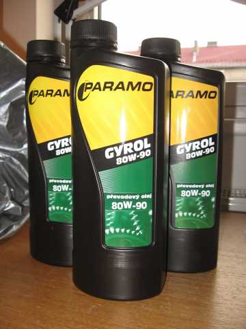

FORM - zlomená ojnice
-> Majkl: no, pro tebe mám úplně stejné, jen trochu lehčí v garáži, přece se nebudu do prahy tahat s těmi těžkými....

-> FORM: jaktoze fotis moje lahve?
dik za koupi
dik za koupi
-> gabo00000: Ještě si myslíš že paramo nemá v nabídce 80W-90 ?
-> gabo00000: já koupil od paramo gyrol 80W-90, že prý je to něco mezi
