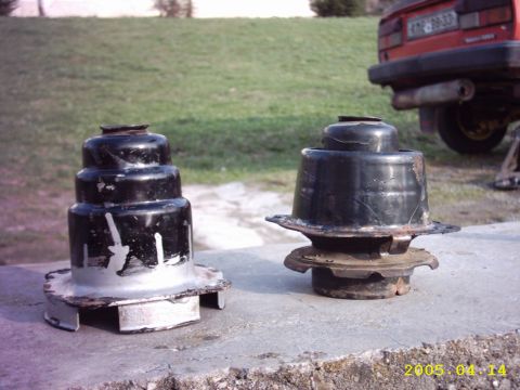

tudle fotku na tento web vkládám už asi po čtvrté. ;-)
10:00:13
20.11.2006
20.11.2006
Na vlečku jsou kyvkové pružiny moc tvrdé a krátké, ale někdo to tak má radši - sice má pak vadnou geometrii, ale auto díky nižšímu těžiští "líp sedí"

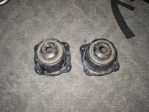

kyvkový domky.. ale blbá fotka
20:53:52
19.11.2006
19.11.2006
Vins - zrušená registrace
Tak ty domečky jsou kyvkové ale upravené dříve sloužily na kyvce ale jak byli upravené tak prdel byla zvednutá tak nevím.Máte někdo foto pravejch kyvkovejch???Je to důležité
