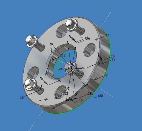

Jo inventor je good, docela sem ho umel
Ael ted uz ne... Jina k tem podlozkam... Ocelovy bych nechtel... Ael myslim ze teda jsou lepsi ty podlozky nez prolisy. 1. Prolisi sou videt i s puklici... Takovy vic napadny to je... A hlavne te ty kola vylezou ven jen trochu... Ja bych se chtel tema podlozkama dostat na rozchod eMka - tudioz dozadu dat 30mm a dopredu dat 35mm (30mm by ale stacilo). A rozhodne si nemyslim ze dlouhy stevty budou lepci nez samotnej zavit v tej podlozce. Tudis ty se zmenou roztece 130 -> 130... Bych chtel radsi nez ty pruchozi... A urcite bych chtel duralove... Jen me zajima, to si nechavate delat na zakazku nebo se to prodava uz jako hotovy? Diky...
Ael ted uz ne... Jina k tem podlozkam... Ocelovy bych nechtel... Ael myslim ze teda jsou lepsi ty podlozky nez prolisy. 1. Prolisi sou videt i s puklici... Takovy vic napadny to je... A hlavne te ty kola vylezou ven jen trochu... Ja bych se chtel tema podlozkama dostat na rozchod eMka - tudioz dozadu dat 30mm a dopredu dat 35mm (30mm by ale stacilo). A rozhodne si nemyslim ze dlouhy stevty budou lepci nez samotnej zavit v tej podlozce. Tudis ty se zmenou roztece 130 -> 130... Bych chtel radsi nez ty pruchozi... A urcite bych chtel duralove... Jen me zajima, to si nechavate delat na zakazku nebo se to prodava uz jako hotovy? Diky...21:14:33

Program to je pěknej, minulej rok sem v něm dělal ve škole, spolužák jako maturitní práci dělal motor z motorky a měl to i s převodovkou komplet do posledního šroubku

svary sem zatim nezkousel. Vsehovsudy sem udelal jenom tutu podlozku a ten sroub, my to budem probirat az v unoru tak si zatim jenom tak hraju
20:16:13
30.11.2006
30.11.2006
-> vhml: no dělal sem s tim ve škole ale myslim že to ani jinak nejde ten program je takovej hloupej na něco prostě srazí hrany a víc ho nezajímá sranda sou v tom třeba svařovaný věci:D když si vybíráš jakej svár a tak moc prima

-> havlik: btw: umis v nem trochu? ja zacinam, mam 9evitku, a kdyz delam srazeni na sestihranu toho sroubu tak se nesrazi dokulata jako na soustruhu ale takhle jednotliv hrany, nevis co s tim? kdyztak pisni do ID

-> vhml: jj ale tenhle program je na to uplně primitivní ale dobrej

-> vhml: inventor

v zadnym pripade nedelej podlozky z oceli ale u tvrdyho dural, zavit muzes dat primo do nej. btw: nahodou sem si neska hrál
