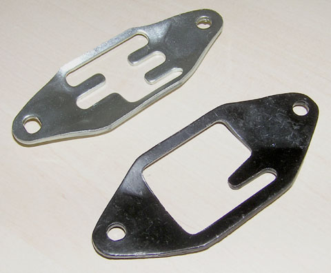

Takže by se dala koupit v mototechně kulisa i na 5q 1203?

Jakub M.
Ta prnví kulisa, (více přpomínající klasické H) je z 1203 a ta druhá z 5q řadící kulisy 742 je to vzájemě záměnné. já to mám na 4q, funguje to bezchybně(pouze táhlo řazení se mi od té doby jednou za čas povolí)

Vyfocený to nemam, ale tohle sem našel ve fóru, vpravo 5q a vlevo 4q ale 1203
