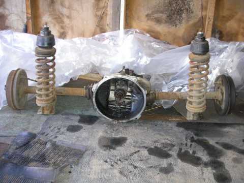

kuci, z jakýho povozu, jestli se to dá poznat z obrázku, je převodovka9
už tomá 4x10díry, tu širší vypínací paku 114 522 611, ložisko plc23-4 v plastu
případně jakej rozvod6
