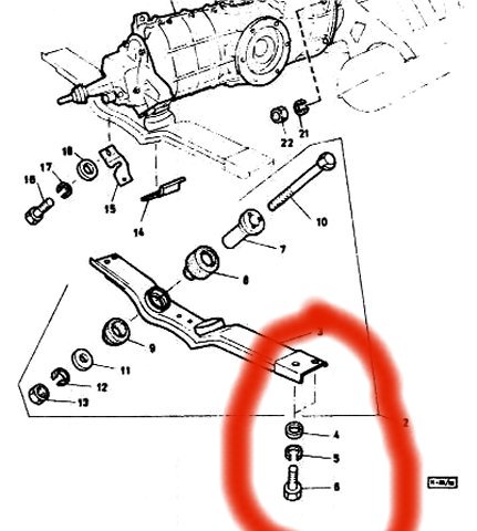

Jestli myslis tenhle sroub tak to mas asi predelany jelikoz v tom nosniku je pouze matka.Pokud tam ale mas sroub a ma spatny zavit tak bud odvrtat coz pujde asi jen nad jamou nebo hodne vyheverovat nebo se podivat jak je tam privareny a skusit to odsekat.

-> Vins: tam jsou snad vevařené matky, ne šrouby.

-> Peklo-Evo-Luboš: no je to v tim nosníku co drří příčku převodovky a šikmých ramen.do toho nosníku se nějak dobře nedostanu.8

Nejlip asi privarit zpatky ne ? Coz je teda prvni vec co me napadla aniz bych mel aspon pribliznou predstavu kterej sroub myslis...

Když jsem v rapidovi sundaval zadní nápravu tak mi na nosníku tunelu asi je zevnitř přivařenej šroub a ten se mi utrhl.Co s tím mám dělat?
