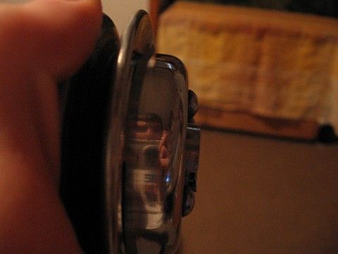

haso
-> Johny Death: no a takto sa to leskne, este lepsie to je len ja nevim fotit nejako3
zvětšit Hliniky - obrázek od haso vložen 11.12.2006 23:29:57

haso
-> havlik: a bol to colgate total1
23:21:02
11.12.2006
haso
-> Johny Death: no dalo to sice straasne vela prace, ale vysledok stoji za to, bohuzial fotak to nezachyti, ale krasne je sa vtom vidiet4
a spravil som to preto, aby som mal efektne tazitko ktore nikto nema2

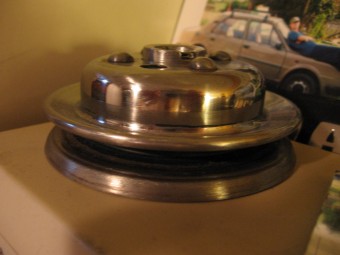

haso
a takto vyzera teraz32 ..."lestene" smirgel 200 a potom 2000 a potom zubna pasta a zas 2000ka a tak dookola, asi 30 hodin som tomu dal, secko rucne
zvětšit Hliniky - obrázek od haso vložen 11.12.2006 22:06:26

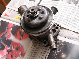

22:04:42
11.12.2006
haso
som zabudol foto1
zvětšit Hliniky - obrázek od haso vložen 11.12.2006 22:04:42
22:03:34
11.12.2006
haso
no ja tu mam jednu ukazku "lestenia" remenice znicenej, takto vyzerala pred78

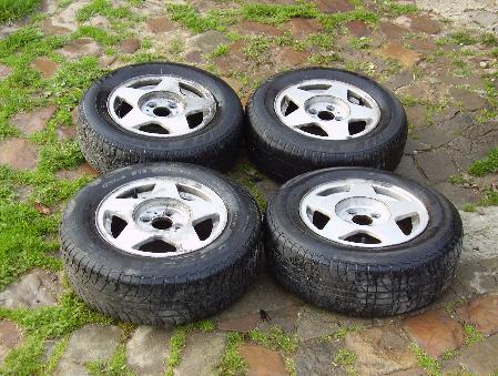

STENLY
CHLAPY sel by na tuty kola udwlat limec si ne co?3

ne ja jsem si koupil tyto el a potrebuju je vylesti ale nevim jak
zvětšit Hliniky - obrázek od STENLY vložen 10.12.2006 20:53:15
