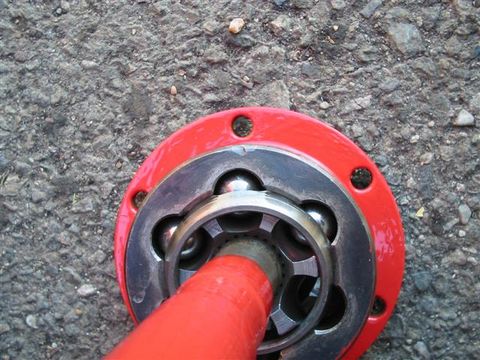

no jo měli jste pravdu.2 vetší rány a bylo to dole.Tak díky moc za radu.

-> Paul: chyť tu hřídel do ruky,trošku ji nahni ať ty cípy jsou mimo ten prstenec a jednou ale pořádně do toho udeř,pak když tak pootoč a znovu.Vždy jednu pořádnou ránu než víckrát.Je tam takový pojistný kroužek a ten se musí tou ránou stáhnout a pak to půjde.Když do toho budeš třískat zasebou tak to bude jedině pružit.4

..já si cvak tu hřídel vodorovně do svěráku (tak abych nic neorval,za prostředek),takže ten spodek byl ve vzduchu a horizontální rány do těch 6ti míst ve směru od hřídele ven to tomu spodku vysvětlily 6

-> havlik: chce to nějaký težší kladivo ale spíš doporučuju velkou gumovou palici čim těžší tim lepší

-> Paul: držet ve vzduchu

lidi dělám generálku poloos a postupuju podle návodu od Majkla,ale zastavil jsem se na tom jak musim kladivem bouchat do těch 6 cípů.Mlátim do toho jak prdlej,ale nejde to sundat.Musim ten kloub držet ve vzduchu a mlátit do těch cípů a nebo můžu ten kloub položit na zem viz.obrázek a pak bouchat do těch cípů?Díky za radu
