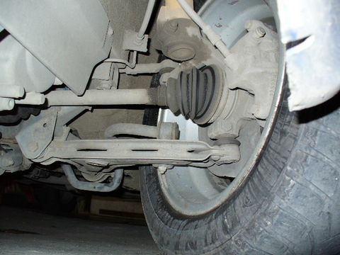

-> Pavel Korbelář: Je tam vevařená matka, ale zesílené to asi bude8 Já jsem zase dlouho neviděl starou nápravnici.
Jinak je ten stabik v kombinaci s HP a auto je daleko lépe ovladatelný, nenaklápí se, je pravda, že se stalo z nedotáčivého auta přetáčivé! Po montáži stabiku se časy zlepšily asi o 3s na kole viz foto...zatáčka o 180st. z rovinky asi 150m....
zvětšit Stabilizator do feldy? - obrázek od jate-line vložen 24.12.2006 13:57:30

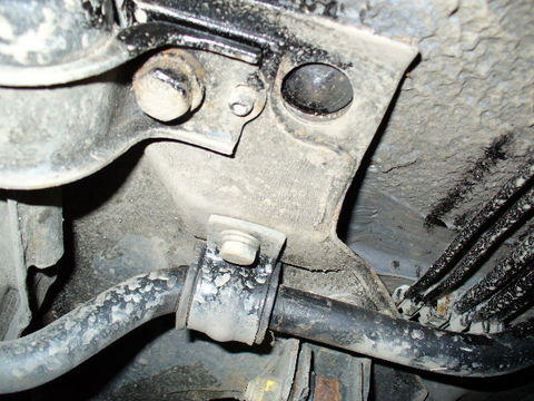

-> jate-line: super dik za foto kouknu jestli to je v napravnici pripravene ale pochybuju mozna to tam pujde dodelat za chvilku si pod to lehnu a uvidim..napravnic menit nechci..

-> Pavel Korbelář: Jdu to zkusit vyfotit 4
13:16:23
23.12.2006
jate-line
-> Pavel Korbelář: Kurna to je moc nízko to asi nevyfotim, je to do nápravnice, držák se na jedné straně zasune do nápravnice a druhá se přišrubuje do připraveného závitu v nápravnici.8

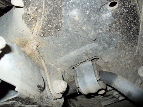

-> jate-line: dik super fotos4 a kde je to jeste uchycene pod autem? ramena bych si klido vymenil to by nebylo nejhorsi..

Ze předu:
zvětšit Stabilizator do feldy? - obrázek od jate-line vložen 23.12.2006 12:52:46

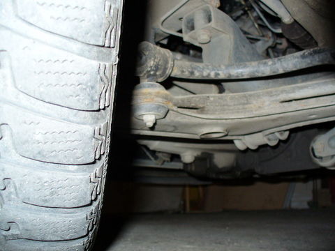

-> Pavel Korbelář: Mrkni na rameno jestli ma diru pro uchyt na kraji, hodim foto:
zvětšit Stabilizator do feldy? - obrázek od jate-line vložen 23.12.2006 12:51:57
