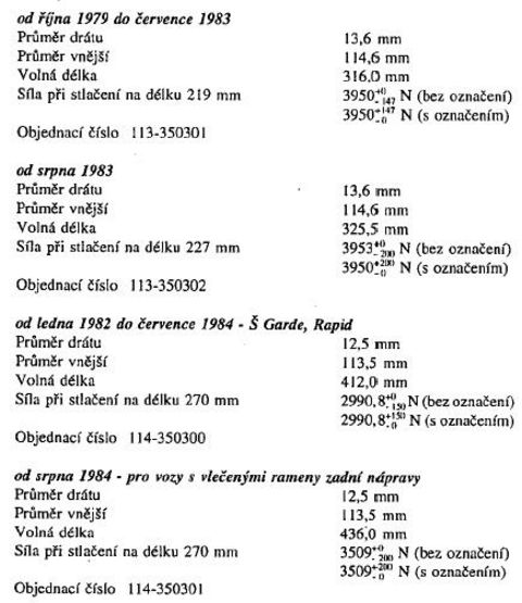

00:06:15
25.12.2006
25.12.2006
zadní
00:04:12
25.12.2006
25.12.2006

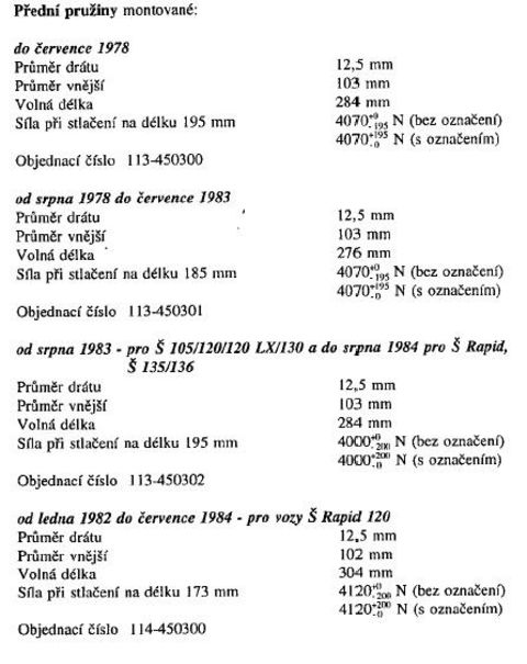

tady jsou přední
23:21:57
24.12.2006
24.12.2006

Nevím co je na tom pravdy tak se zeptám zkušenějších,kamarád mi říkal že první užovky měly tvrdší pružiny přední tak zadní do roku prej asi 1979.Co je na tim za pravdu?Dík
