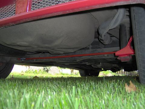

-> vhml: jj v zadu je to tak na pul hodky... kdyz budes mit ostrej vrtak tak i na min

-> tommik.favo: vzadu jenom takhle jo??? nu to by byla sranda prace. A dopredu by teda musela jak napravnice tak ramena....

-> vhml: nevim jak je to s prednim...tam se musi urcite menit ramena..ale na zadni naprave staci jen vyvrtat na kazdy strane jednu diru a montujes...2 srouby...

-> tommik.favo: takze stabilizatory jdou dat i na favo napravy??? to se ale musi navarit drzaky co???

tak jestli uz mas z novyho fava napravu tak neni co resit s rozteci..
a jedine ten predek ze je tuzsi..ale se zadni napravou je to uuplne stejny..stablik tam muzes namontovat samotnej..
a jedine ten predek ze je tuzsi..ale se zadni napravou je to uuplne stejny..stablik tam muzes namontovat samotnej..09:26:45
