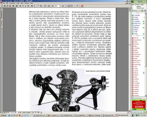

pistaa
-> TTomas:
-> Labros: ta fotka neni naprava skoda ale porsche a i prevodovka vid foto v knihe s1000-130rs

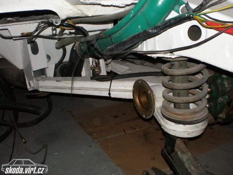

TTomas
-> Labros: Ja bych rekl ze minimalne tech 15 a vic...kazdopadne ten muj obrazek neni Molcan, ale orig. 130rs - coz sis urcite vsiml - a naboj by mel byt urcite rovnobezne - teda pokud je vsechno v rovine - nepropruzene v klidove poloze a to doufam, ze je i na tomhle svarenci.

-> TTomas: Tady z toho obrázku není poznat, jestli je náboj opravdu rovnoběžně s převodovkou, podle mě lepší je to vidět na úplně prvním obrázku v tom tématu, proto jsem si myslel, že úhel kývání bude taky kolem 10-15st.

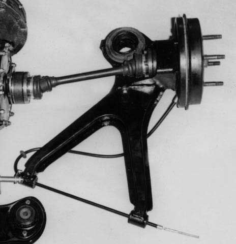

TTomas
-> Labros: Fotky najdes treba prave u Molcana (jsou i tady a Lr ma na strankach) nebo i jinde je jich na webu spoustu a na kazdy je videt trosku neco jineho. Samozrejmne ze Rs i Lr mely vlecnou uhlovku Rs 15 a Lr 10 stupnu. Tahle naprava konstrukcne vychazi z vlecky a je predelana ala Rs. Nevim kolik stupnu ma tohle, ale podle obrazku to bude mit docela dost. Osobne si myslim, ze to bude o dost lepsi a pevnejsi nez seriova vlecka ale zazraky bych od toho necekal. Jinak jeste jednou rikam, ze jsem s tim nejel, takze at se vyjadri nekdo kdo s tim ma osobni zkusenost... Pridavam jednu fotku napravy z Rs, kde je videt urcita podobnost, jen podotykam, ze v teto rs naprave byly pry uvnitr jeste dalsi vyztuhy.
