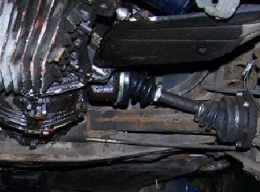

04.12.2006
-> pajavlk: nejde o rychlost ale o náklony, když jedeš rovně tak se tit to nestane, stane se ti to v zatáčce, nebo když jak psal pex dáš plnej rejd a ohulíš plyn a pustíš prudce sojku, tak se auto nakloní, motor se pohne v gumových silentblokách a kdoví co ještě a v dusledku vysokýho momentu vyjede ten trojzubec z unašeče trošku a zabere do hrany toho unašeče a muže ji vyštípnout. a nebo rovnou vyskočí.
pokud máš manžetu, vazelínu, sponku a tripoid, tak to opravíš jednoduše. Nebo počkej až napíše King jak se opravujou klouby v zimě v břečce na kraji dálnice.
21:38:19

-> Gryzly: budu doufat že se mě to neposere .. je teda nějaká šance to v polních podmínkách na silnici opravit když už to vyletí ? a s těma bastlama nedávno sem montoval do š120 vlečku z garde s navařeným prolisem z 5q příčky protože v tom autě byl 5q domky š120 taktéž pružiny i tlumiče a kluk si s tím vesel lítá 150 má v tom 781čku 24 co kus to originál ..
21:03:51
04.12.2006
-> pajavlk: kdybyb jsi tím otočil tak se to možná vykousne, další věs je že dost lidí to tady přestavuje ze Š120 ( i já) a mají tlumiče, péra, nebo domky v blbé kombinaci taky se občas stane že má někdo převodovku víc na jednu stranu třeba o 2 cm. Taky jsem vyděl vyštínutý ten unašeč co je zasunutý v převodovce a občas to prostě vyskočilo.
20:31:13
04.12.2006
pajavlk
-> Gryzly: tojo dobrá náhoda 4.12 1 takže se toho bát nemám jo ? jak je teda možný že to někomu vyletí ? to se musí změnit osová vzdálenost ramena a převodovky ne ?
20:18:00
04.12.2006
-> pajavlk: todle je v pohodě, když to jen zvedneš neěmlo by to vylítnout, že to je našponovaný poznáš podle té manžety na vnitřní straně. a je prdel že jsi vytáhl moje téma které jsem sem vložil zrovna před třemi lety. Od té doby mi to nevylítlo, Áčka jsem napravoval až v dubnu za teplíčka. pěkně jsem si ted zavzpomínal.
a ten palec se tenkrát ulomil na tom zajištovacím kolíčku vevnitř. hehe

že tahám starý téma.. co sem si zvednul zadek auta tak mám strach že mě vyletěj klouby jak tu píšete, když už se to stane popište mi jak to na cestě opravit aby se dalo aspoň dojet ? eště kukněte na foto zdá se vám to našponovaný hodně a mám mít strach že to vylítne ?
