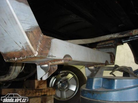

Já mám most v předu prasklej i se sériovim stablikem. Časem to prostě praskne. Mám to s kámošem svařit elektrikou nebo COčkem a nebo je to jedno?

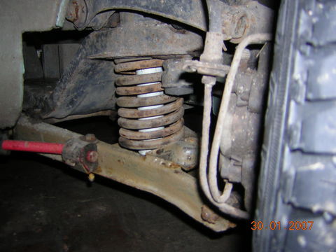

-> favo110lrs: Je to tak - stačí i udělat místo násilým kladivem a pak to povařit aby to drželo. O moc to zas nechce, ale záleží na snížení
dvě pružiny měl taky jednou kámoš na 130a měl tak tuším z Jawy závitama proti sobě aby se to nekouslo

-> Pavel Korbelář: jj ale jedna se seriová urizla a druhá ze zadni z fáčka a zavařená :) hodne dobrý:) mám volnou delku 250mm

-> Tuner#2: jj já mel 240mm péra vepredu a rány jako svine a myslim ze to je jak rikáš ze bouchá stabik do mostu ... chystám se to tam proříznout..a nejak to dovařit...ted tam mám vepredu dve pera a docela to fugnuje ale je to zase vysoký...

-> jate-line: Na to komleptní ovaření a v jednom místě i přeplátování se chystám taky

No je pravda, že to komplet obvařujem(veškeré držáky), tím se to vyztuží a nedělá to nic

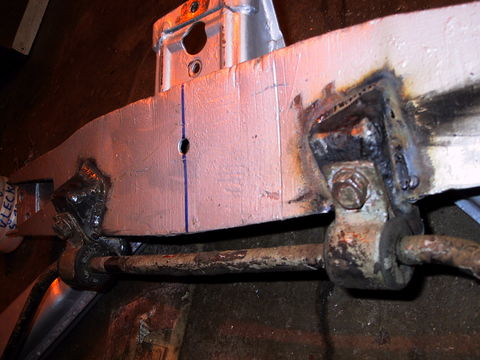

-> jate-line: A jak. Pokud myslíš, že se mě to opírá o most, tak to jsem vyřešil vybroušením a proboucháním mostu směrem vzhůru, aby tam nedocházelo ke kontaktu se stabíkem. Takže pak je podle mě jedno, jak máš pružinu dlouhou.

-> jate-line: Na seriový 130 se mi to na horší silnici dokázalo rozšklebit a pak i urvat držáky na mostu. A to ten most nebyl skoro tknutej rzí... Podotýkám že to bylo na seriový 130 se seriovým stabíkem, perama atd....

-> Crestik: Pokud myslíš v předu, tak mám já a TUNER a určo další, ale mě za dva roky už praská most. Budu to teď vyztužovat. V plánu byl jiný, ale nechci šahat do kasle a chci mít eventuelně možnost rezervy na původním místě.

-> Bagrr: bodnnutim COckem to nevyhrejes ani nahodou, ovsem pokud budes delat svar kolem dokola autogenem....
