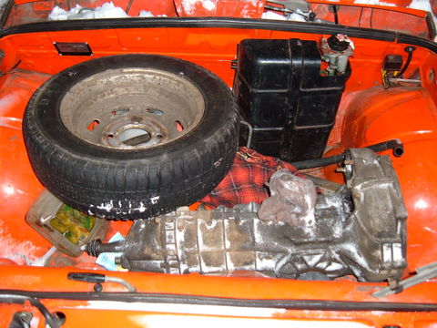

-> borrico: Né tu převodovku tam má kdyby mu náhodou kiksla ta jeho tak aby si ji mohl vyměnit
22:32:26
27.01.2007
27.01.2007
borrico
-> Vojtik: Tu převodovku tam máš jako protiváhu aby jsi eliminoval přetáčivost?

myschaak AZNP K.Hora
-> Vojtik: to tam toho moc nemáš,škoda že se teď nedostanu vyfotit kufr u sebe!

foto zimní úpravy zavazadlového prostoru:)

-> Tom.t: letos tam mám jeden pětikvalt 3,9 z Myšáka ( viz moje id) ve kterym vyskakuje zpátečka, měnil jsem ji v neděli a pondělí bez vyndání motoru, docela to šlo hezky, měl jsem z toho větší strach, když je tam vlečka. Ležela jako první po ruce v kulně,tak šla do kufru. :))jedna převodovka bohatě stačí, se dvěma už je to zas moc těžký
Na jaře si ji nechám zgenerálkovat a na příští zimu si seženu jinou

Vojtik 25.01.07 11:52:20 napsal: Já mám pár or 6 na driftoání. neni nic leppšího, na asfaltu bez ručky prudkym trhnutim volantu o 180°neni problém:) na těch bych do běžnýho provozu nevyjel. OR 34 už jsou o poznání lepší, ale stejně jsem měl podobnou příhodu na cestě na STK jako Jiřík. První zatáčka mi málem byla osudná a to jsem měl předtim jen apola s gumam 185/60/13 a byl to obrovskej rozdíl ve stabilitě a kontaktu s ozovkou. Jinak na zimu si dávám do kufru jednu, nebo dvě převodovky a i v hlubokym sněhu to drží perfektně petikvalty ?
