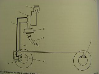

pistaa: mno podla nakresu to vyzera ze na tej 19ke je zapojeny vyrch na predny samotny okruh brzdy a spodok na spolocny predny a zadny okruh...
15:56:10
23.01.2007
23.01.2007
pistaa
ale len na 22ke valci inak na 19ke je to zda sa mi opak a to ze :
vrch - zadok
spodok- predok
vrch - zadok
spodok- predok
15:42:42
23.01.2007
23.01.2007
pistaa & ps: takze na spodok by som mal mat zapojeny predny a zadny okruh a na vrch samostatne predok yop ? myslim ze to takto aj mam... ale to zistim az ked pojdem do garaze...

-> DuriQ: Spodek je předek u M u užovky je to obráceně
