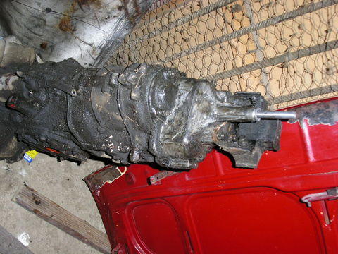

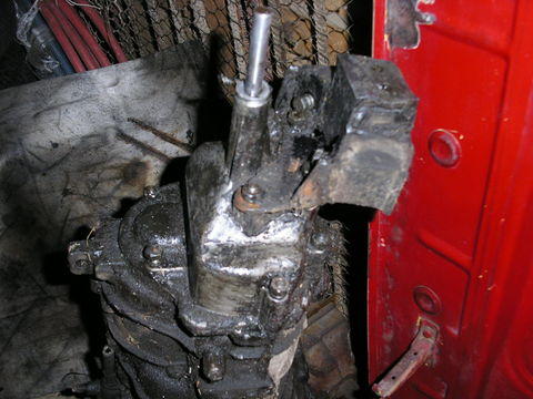

-> mgbiker: 4 rychlostní garde nebo rapid
13:39:01
24.01.2007
24.01.2007
-> mgbiker: Bohužel je to 4q

mgbiker
pridavam foto

-> mgbiker: A hlavně to vyfot u řazení

-> mgbiker: Tak udělej fotku takhle ti nikdo neporadí
