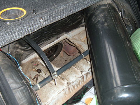

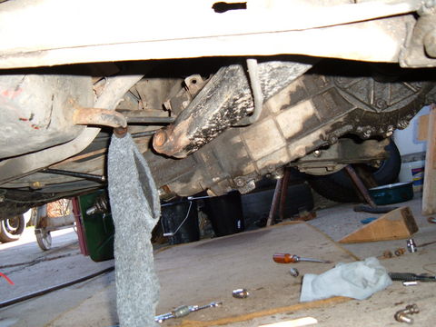

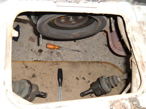

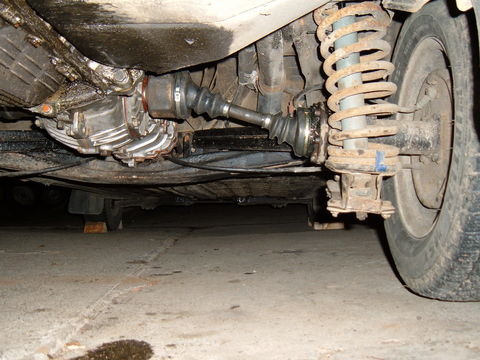

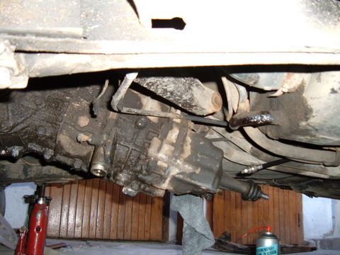

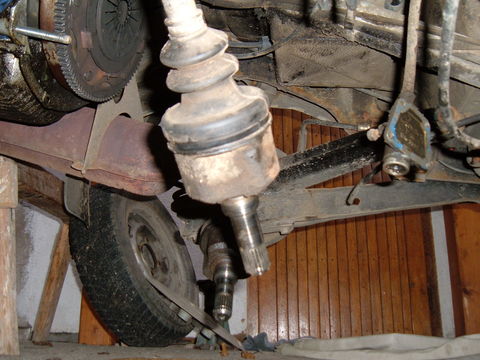

v převodovce...Buď si ji nechej někde zgenerálkovat, nebo sežeň jinou funkční. V neděli a pondělí jsem na Myšákovi (viz id) měnil taky převodovku, páč vyskakovala zpátečka a auto je mojí přítelkyně, takže chci, aby bylo perfektní. Jelikož je tam LPG a tažný, tak se mi nechtělo vyndavat motor, tak jsem zaexperimentoval a podařilo se mi pohodlně vyměnit převovku za nově zgenerálkovanou bez vyndání motoru a zgenerálkovat poloosy ( manžety a vazelína), vyměnit spojku a spojkové ložisko, vyměnit táhlo řazení, které mělo vůli, vyměnit hadici spojující nádrž, vyměnit silentblok pod převodovkou, který mlátil a vyměnit příčku převodovky, která měla téměř urezlý držák silentboku. Všechno šlo poměrně snadno a za cca 10 hod auto odjelo jako nové. Předtím jsem si myslel, že u auta s vlečkou je to utopie, ale jde to daleko líp, než s vyndaváním motoru
