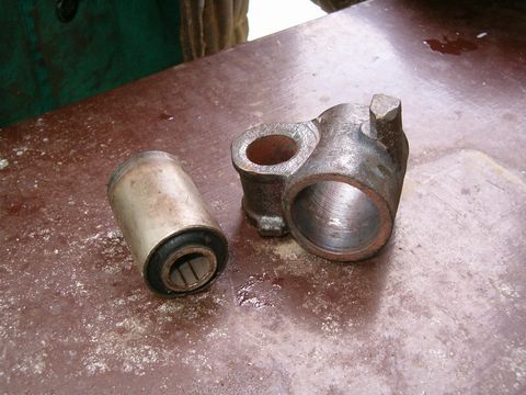

Zkus dat silenblok do mrazaku a hlavici do trouby a pak ve sveraku nalisovat - mozna by to moho pomoci - ikdyz ony se ty teploty rychle vyrovnaji a pak uz to nema efekt.
Pokud nemas lis, staci v nouzi vetsi sverak. Namazat a utahovat sverak az to nepujde tak poklepat hlavici kladivem (mozno i dvema pri sobe) z ruznych smeru a pak zas utahovat.
Ale bacha sileblok musis necim podlozit, aby svreak nemackal na jeho vnitni pouzdro, ale tlacil jen na ten obal.... je to pekna otrava :o/
Jak ho tam strčit???

nový tam šli slušně,ale starý dostat ven,to byl mazec....trochu mázni a uvidíš

já jsem to tlačil pod lisem...když jsme je měnily na vlečce

Rapid135
diky kluci,jen co koupim novej silentblok du to prubnout

já jsem koupil hlavice celé nové včetně silentbloku, páč cena samotného silentbloku a celé hlavice byla podobná a do zadních šikmých ramen jsem to taky v pohodě lisoval ve svěráku. Předtim jsem silentbloky i díry obrousil glaspapírem a máznul vazelínou a šlo to jak po másle s takovým akorátním odporem

-> Rapid135: mne to spravili nasi vodici vo zveraku...pri prvom si ponadavali a druhy uz siel v pohode

tu hlavici hopni do trouby tak na 200 stupňů celsiových, silent do mražáku, pak si ho namaž nějakým lubrikantem a strč ho do té teplé díry.
Ale jinak u šikmých ramen jsem to lisoval ve svěráku a šlo to v pohodě.

Já sem to namazal normálně vazelínou a ve svěráku sem to stahl.a šlo to pěkně.

-> Rapid135: silenblok mrazak hlavica autogen tak by to snad malo ist

Rapid135
-> tomapa: kdyz sem dal do mrazaku silentblok tach to slo uplne stejne jak ted akorat s tim ze me nehorela guma

tomapa
-> Rapid135: co mražák??

Rapid135
kluci jak nacpat silentblok do te rejdove hlavice? ve sveraku to moc nende(porad to de zesikma),kdyz sem to nahril autogenem tak me skoro zhorela guma a jen sem to tam dostal parmm tak se to okamzite okolo toho obepnulo a musel sem to vyrazit. nevite nekdo nejakou civilizovanou metodu?
