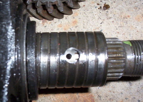

-> ps: nechapem ci sa tam da dat zle...ide o tu dieru na mazanie?

Toto

-> ps: co sa tam neda dat dobre?

-> gabo00000: A dal jsi dobře pouzdro na 5 kole?

ta loziska ako som pisal su nove a podlozky pod drziaky su na miestach presne ta ako boli pôvodne....a ked to tak zostane moze sa nieco stat.... a neni chyba v tom ze zriadele boli vymívanae riedidlom a olej sa este vsade nedostal???
