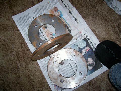

-> Jirik : ale tak zase víšco když dám 1 cm oceli a nebo někdo 3 cm duralu tak to výjde na hmotnost stejně.

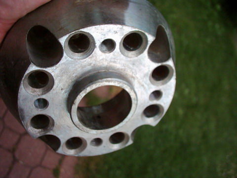

Mám duralový se šteftama středěný na bubnu i s centrovacím kroužkem pro alu ráfek.
Vystředit to na bubnu jde, dyk má takovou hranku, tak proč by to nešlo.
- Jinak ocelový setrvačníky bych na kola nechtěl.

když už se to tady řeší tak se zeptám koupil jsem podložky 1 cm tlustý je to ocel chtěl bych je dát jen na zadek přes štefy z vlečky je to bezpečný ? docela koukám když tady čtu u upadnutejch kolech atd. dík

doporučoval bych třeba duralový z ocelovejma vložkama a středící kroužek určitě...měl sem ocel bez středícího kroužku a vymlely se mi zavity a upadlo mi kolo...a rozhodně nekupovat z druhý ruky...
