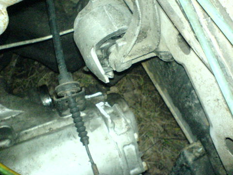

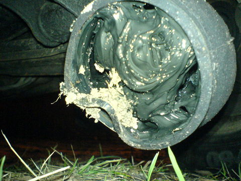

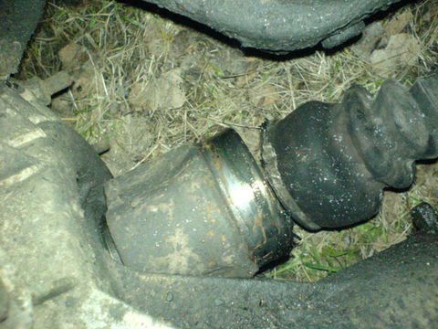

nazdarek pani, dekuji moc za rady.. nemoh sem byt dlouho na netu tak az ted. druhy den rano kdyz jsem se sel prozkoumat situaci za svetla tak sem prisel na to ze tim jak jsem nacouval na ten obrubnik se prevodovka nakopla nahoru a urval se ten silentblock co ji drzel.. potom co sem s autem popojel trochu dopredu tak si trochu sedla dolu a tim se vysunula leva poloosa - vypadl ten kloub. jeste to zpravene neni jelikoz sem mel moc jinych veci a jezdil jinym autem.. nejspis se to stalo ze to bychlo jen malo privarene (mam tam totiz prevodovku z MPi ze ktere byl odriznuty ten puvodni drzat a navareny ten z te prevodovky fava aby to tam pak sedlo.) kazdopadne ted resim jestli sundat prdelku a nechat to tam privarit zase.. nebo jestli tam dat prevodovku z fava aby bylo po starostech... nechci any se mi zase stalo neco podobneho..

jj muze to byt homokineticky klob uplne rozsypany coz by svedcilo o te rane. Nemyslim si ze by byla vyskocena poloosa protoze ona nema kam uhnout(teda za predpokladu ze ma podvozek pohromade :-)) takze rekl bych. homokineticky kloub, nebo poloosa. Diferak to nebude tan by se spis zasekl..

-> luxus: jo tak jestli jde o favorita, tak když dojde k vysunutí jedné poloosy z převodovky, tak má auto přesně takový příznaky jak píšeš. Musíš prostě zarazit poloosu zpět
