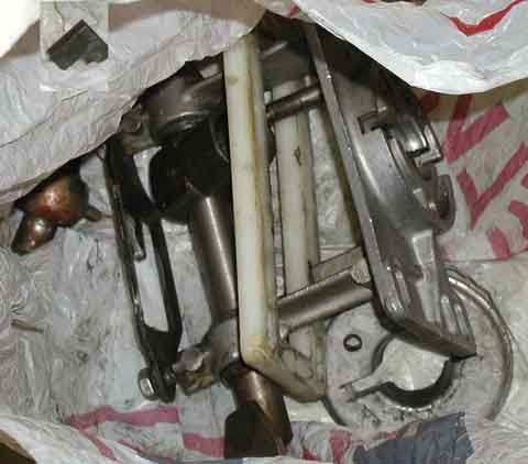

Prej je tam na snížení hluku do kabiny od řadičky, ale moc tomu nevěřim a ten plíšek je tam především proto, aby to bylo blbovzdorné a nešla zařadit z pětky rovnou zpátečka, takovej předchůdce toho, co má fávo už dokonalé

-> Nwkt: Mozno taky, ze jemne zlepsi dostupnost radenia pri zachovani dlzky drahy nutnej k radeniu (keby sa len predlzila paka, clovek by s tym musel lietat po priestore). A mozno len zlepsenie uhlov s ohladom na tiahlo.

-> PeterP136: Pol roka som jazdil so 4q kulisou. Ta dokonca nemala ani tu gulicku. Teraz s 5q a bez plechu. Sila zvyku.

To celkom cumim ze sa da jazdit bez toho plechu. Mozno mam nejaky problem v prevodovke ale keby som tam ten plech nemal tak bez problemov vyzujem gulicku z toho domceku ciakosatovola. Zatial sa mi to podarilo len ked som tu gulicku zospodu zodral.

ta silonova podlozka je tam k cemu??? to vidim prvne

-> Borin: Dik Borine, nasiel som co som hladal, dotycni sa o tom bavili sice dva roky dozadu, ale clovek nikdy nevie :) Ak nezozeniem orgio, tak ta z 1203ky vyzera zaujimavo, obchodov pre nu je dost, poskusam.

-> TomasB: Nekupis mi to? Poslal by som ti peniaze rovno na ucet. Do UH chodis cez TN? Viem ze ten plech netreba, aj ja jazdim bez neho, ale rad by som skusil, co to spravi s nim ;)

-> Borin: Já myslim že by to šlo vyrobyt, aspoň Tuner to v nějakym tom tématu někomu nabízel

-> Tomáš SK: tu podlozku dostat v mototechne,aspon u nas,stoji do 50sk,a ten plech neviem,ale ja jazdim bez neho uz skoro pol roka 4

-> Tomáš SK: Kulisu sám neuděláš je to tvarovaný ale jde tam upravit z 1203...pohledej bylo to tu v několika tématech...dej vyhledat "kulisa" "plíšek do kulisy" a různý jiný variace...4 1

Nemohol by mi niekto zhora odfotit ten plech pod 5q kulisu a dat zakladne rozmery, nech si to mozem vyrobit? A takisto pre tu bielu podlozku.
Pripadne ak by niekto mal naviac, kupil by som ;)
