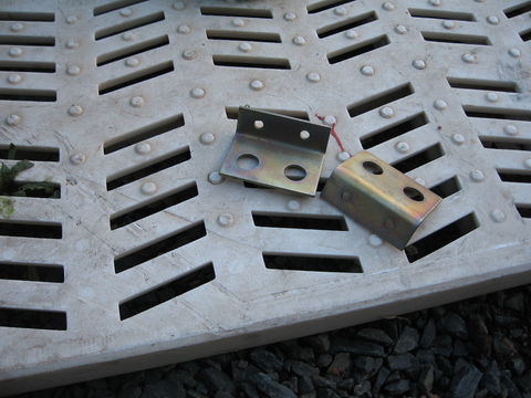

-> Doyle: ne, origo je žlutě pozinkovaný plech

-> FORM: a jsou ty origo z nerezu?

Do prolisu s tím. Já jsem si udělal ty plíšky z nerezu, ale dneska jsem objevil v mototechně nové tyhle origo plechy

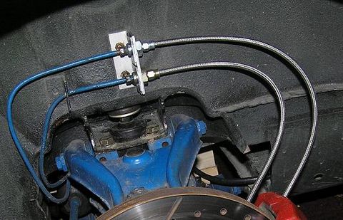

-> Doyle: Měli by tam bejt 2 takový prolisovaný místa,kde vyvrtáš dírky pro ty dva šroubky co to drží....Teda aspoň tak jsem to tam měl já....

Takže podle fotek má být ten držák zároveň s tlumičem a ten starý tam můžu klidně nechat
dík moc kucí
-> TUNER: pěkný hadičky
takže teď jen napsat Majklovi o nákres
dík moc kucí-> TUNER: pěkný hadičky

Jo taky to tak mam.....už po apgrejdu hadiček....))

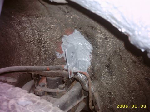

-> Doyle: Jo na 4pístky to má bejt jinde, i trubky jsou jinší trochu. dvoupístek má totiž přívod odvrcu a 4p má hadice z boku. Ten držák tu měl nedávno před rokem asi majkl a jistě ho dá rád to článků.
Tady je foto jak to být nemá a většina sedanů z výroby mají ten držák na 4pístky přišroubenej a kupéčka je maj snad všechny vařený.
