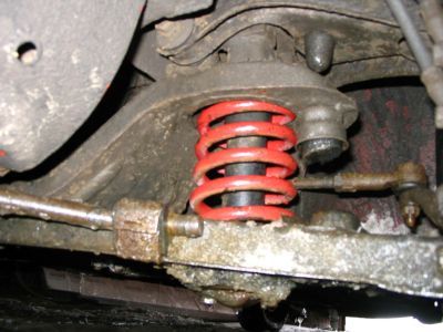

jinak pokud zařezávat tak max o nefunkční závit měl sem to tak na rapid a myslim že to bylo až až kdyžtak fota sou v ID kdyby to někoho zajímalo

p.b.
-> CERHY: Těch 1,5 je na běžný ježdění akorát si myslím, já už si to teda nepamatuju ale myslim že jsem je o těch 1,5 závitu zkrátil a vypadalo to takhle skoda.stable.cz/cz/.../19
92_2006-03-19_11-40-40_94.
jpg Měl jsem teda i zkrácený dorazy samozřejmě.
