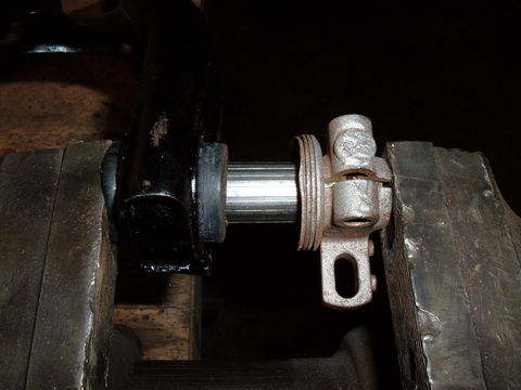

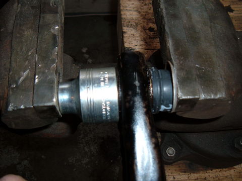

ovšem lisování rozpěrné trubičky je horší, musí se vyrobit montážní přípravek, ale pak už to jde po namazání lojem taky nádherně
15:42:40
18.02.2007
18.02.2007
stačí cilentblok namáznout lojem a pak zaimprovizovat se svěrákem a jde to jak po másle

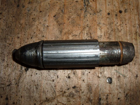

Ještě jedna otázka dají se někde sehnat ty gumový silenbloky a ty vroublovany trubicky do tech horních ramen do spodních sem je sehnal v poho,ale do těch horních je nikde nemaj prej se ani samy nedají koupil jelikož se to prodávalo jen komplet,ale tak si říkám,že kdyš se dají koupit spodní tak půjdou snad i horní.Pokud někdo víte kde je mají tak mi písněte.Diíkes
