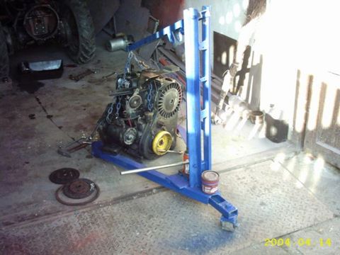

-> alchstuip: No to je bez udržbová mašina. Mámeto od roku 91 nebo 92 a kupovali jsme to jako funglovku, za tu dobu, jsme sjeli jednu sadu pneu, jednou jsme čistili brzdové pakny od blata, několikrát jsme vypálili výfuk, jednou jsme měnili kroužky preventivně, před rokem jsme dělali výbrus, a jednou nám praskl závěs řízení, ale to bylo přetěžováním při odhrnování sněhu. na těch fotkách jsme museli sundat motor, protože nám rupla vypínací páka spojky.

-> Gryzly: Takyto traktorcek mame doma, ale netusil som, ze sa na tom da dat dole motor
Ja som myslel, ze je to bezudrzbova masina

A tady je celej motor a vlevo je vedle sebe spojka z traktoru a z fáva. ten traktor ji má možná menší, ale tisicihran nevím jaký byl.

-> esttire: Jasně, tady máš ten motor, je to tuším 1D90 přesnější označení bych musel pohledat. třeba věnec setrváku je stejnej.

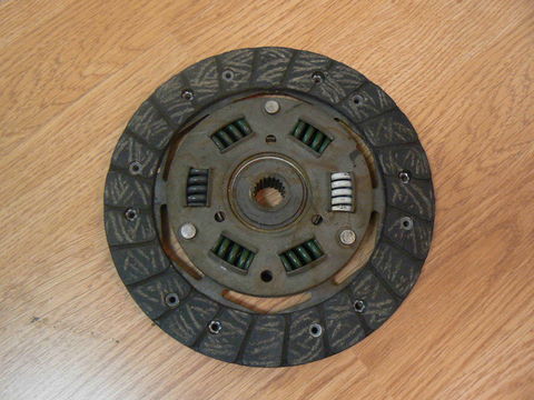

-> Gryzly:
to vazne?? lepo typek mi to predaval ako lamela na Favo

-> esttire: Takovýdle lamely se dávali na veškerou českou produkci. podobná je třeba v traktoru TK 4K 14, to muže bejt na nějaké větší sekačce.

-> esttire: Všechny škodovácký lamely (180 i 190mm) mají jiný tisícihran, než favo.

ok, dik. len mam este jeden problem, totizto mam tu jednu spojkovu lamelu D180, ma mensi otvor(1000hran) ako ta na favo

lamela spojky je myslím pro všechny fáčka stejná a přítlačák je shodný i se škodovkou d190mm a felicií

Zdarec, neviete ci do Favoritov montovali iba jeden typ spojky? Mam doma 2 a neviem ktora pasuje do mojej, ak by mal niekto odkaz na nejaky clanok alebo take nieco. Mam favo rok vyroby 92 ale aj tak by som poprosil niekoho, kto sa vyzna aby mi poradil.
