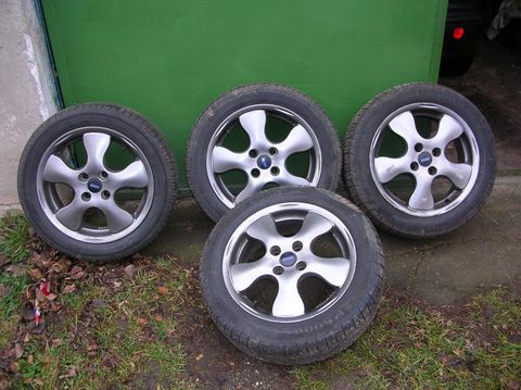

dou na fávo 15ctky alu se 185/55/15 pneu?

jinak jak je definovaný přímo et? potřebuju to vysvětlit kámošovi a nevim jak
15:16:59
21.02.2007
21.02.2007
maiky
a s jakým et by to tam mohlo vlézt??? aby mi šli do plnýho rejdu a v zatáčkách nedřelo

Výška pneju :
185/55/15
- 101,75x2 + 381 (prům. ráfku) = 584,5 mm
165/70/13
- 115,5x2 + 330,2 (prům. ráfku) = 561,2 mm
To znamená, že ty 15ky mají větší průměr o cca 23,3 mm. To by se tam na vejšku vejít mělo, max. zaklepneš zadní rantly lemů.
Horší podle mě je, že půjde dolů axelerace. A zrovna u těch Favoritů a Felicií jde většinou o dost oproti Škodovkám, kde kolikrát 195/50/15 apod. znamená naopak přínos v akceleraci, páč ty kola mají menší průměr. Páč ten rozdíl v průměru dá dost na obvodu.

nemáte někdo fávo? kdo by ste to moh změřit ? jáho mam ted na vyvaření

Tak.
Za předpokladu, že má starší Favoriťáckej disk 4x98 ET kolem 37 - 38. Tak by to bylo následovně :
Palec = 25,4 mm
FAVO 13" :
4,5" x 25,4 = 114,3 mm (šířka ráfku)
ráfky 15" :
6" x 25,4 = 152,4 mm (šířka ráfku)
Rozdíl šířek : 152,4 - 114,3 = 38,1
Ráfky 15" jsou tedy širší o 38,1 mm
38,1 / 2 = 19,05 mm
To znamená, že si k Favo diskům připočítej cca 19 mm na každou stranu, směrem do podběhu a 19 mm směrem od vnější hrany kola ven.
ETčko. Pokud budou mít ty nové disky ET kolem 36ti, tak je to o 1 mm víc ven, ten si připočti k k těm 19 mm ven.
Už chápeš ? Vem tedy pravítko, nahrubou si to odpočítej u auta a víš to jistě.
- Vyzkoušeno 2x.

-> maiky: Ještě ETčko.

maiky
a myslim celý hliníky s pneu
17:56:51
20.02.2007
20.02.2007
maiky
jo sory ráfek mají 6j, a střední díra je 58

A to se ptáš na disky nebo ne gumy nebo na co?
09:27:39
20.02.2007
20.02.2007
To je dotaz, jak to máme vědět ? To je jako když se zeptáš, jestli můžeš na 39ce noze nosti 46ky boty.
Jako nějakej rozměr disků, ETčko.
Pokud máš ET, šířku disků, kalkulačku, pravítko a nemáš v hlavě seno, tak si to podle sériových disků odměříš sám přímo na autě.
Takhle jsem to dělal sám už 2x a je to jistější, než se spoléhat na to co ti kdo odpoví. .

maiky
pište sem ale i spíš do id díky
