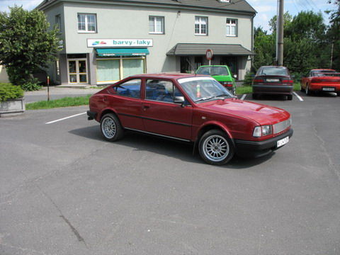

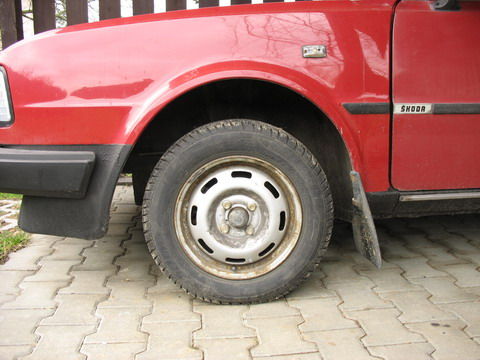

Tady mezera mezi blatnikem...ale mam tam ted zimni pneu...profil 70...hodim taky foto jak to vypadalo s 15"

Doporucuju sakyho 250...mel jsem i sakyho 260..spokojenost taky..plus k tomu repaso tvrde tlumice..bylo to trochu vysoko...skro jak serie..ale jizdni vlast. paradni. Ty 250 jsou tak akorat. Nemam to skracene o ten mrtvy zavit. Foto muzu dodat.
11:39:09
20.02.2007
20.02.2007
Zdravim, mám veliké dilema, jaké dát přední úružiny. Nemůžu se rozhodnout mezi Sakyho 250kami a 260kami. Nemůžete mi někdo prosím dát nějaké reference, nebo nejlíp fotky, jak to se kterýma vypadá nejlépe ve spojení s vlečnou zadní nápravou? děkuji
