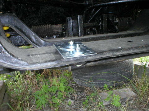

Mne vysekali vsetko co bolo okolo uchytov prehnite a navarili tam 5mm hruby plat s matkami, takze teraz vlastne mozem znizovat a nemusim sa obavat ze mi bude stabok mlatit do mostu :))).

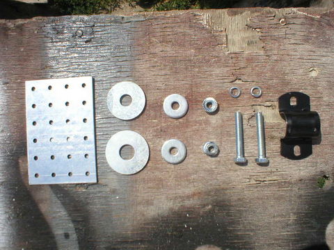

já budu kupovat 18, nebo 22 mm stablik a aby mi to neprasklo, tak spodní část mostu odsekám a vyrobím tak z 3mm plechu včetně držáků nápravy

-> Mishoooo:

-> gabo00000: neviem... pri mojom znizeni ju tam aj tak nemam

-> Mishoooo: a vojde sa ti tam rezerva????

-> Karel.: to k comu to mas pripevnene...to co drzi rezervu

potrebne vecicky

-> charon: takto to zrob a mas pokoj

-> charon: keby som mohol dal by som ti foto ako to mam ja...mam tu vyhnitu cast vyvarenu a durch cez ten plech mam take sruby 6mm s oblou hlavou a to je nemozne utrhnut..aspon dufam...zatial to drzi
