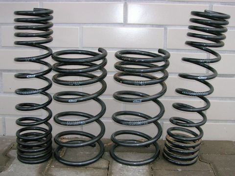

-> Pavel Korbelář: HPcka nkove nebo ackove podvozek v cene od 30 tic kc jsou na ztrankach hp sporting-> Jirik : jo taky jsem nad tim uvazoval ze 1.6 a 1.9 byly tezssi zitra se kouknu jsou na nich jeste napisy... a cisla.. a koukal jsem ze zadni maji samo vice zavitu ale viska je stejna ale zase mi pripadaji mekci... vypadaj presne tahle predek je asi volnej o 5 cm niz.. nez serie

Akorát jsem koukal, že mají uvedeno u jednoho typu 1.3 , 1.6 a 1.9D, což je divný, páč 1.9D i 1.6 mají v sérii jiné pružiny než 1.3ka. Tak by těžko mohly bejt stejný pro všechny typy. Nevíš z čeho jsou ty tvoje nebo na čem jezdily ? Jsou nové ?

Ty černý by měly bejt -30 mm. Ty se dělaj myslím už jen na Feldu a ta je těžší. 4

Asi bych se jich nebál, znám člověka co je jezdí na Feldě s obyč tlumičema. Sice nic moc, ale taky to jde.
15:55:51
22.02.2007
Aby ses nepokakal. 1 Bylo to pro tvé dobro a neznám míru tvé orientace v tuningových artiklech. V takovém shopu člověk velmi snadno podlehne návalu lesklých cetek a blikátek a snadno pak domů v podpaží náhražku vetchou si nese.
Nicméně, jedná se opět o uni sadu Favorit / Felicie ? Snížení -35 nebo -40 mm přední i zadní náprava ? Jsou červený ?
Jestli ano, tak jsou stejný jako série, akorát kratší o těch 35 - 40 mm.
To je to samý, jako dělá Riegger.
A ty ceny jsou taky zajímavý. V porovnání s HP nebo pružinama co si necháváme dělat tady na Škodovky, až podezřele nízký.

Abys domů nepřitáh ňákou tchajwanskou napodobeninu 3

Nejsou to Eibachy ? 1

jaka je spokojenost ? tvrdost oproti org? a o kolik se to snizi ???
