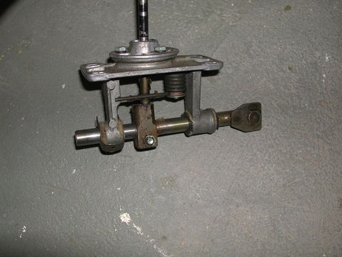

-> havlik: ja mam 4q a ma tu trubku taky silnou
14:27:08
25.02.2007
25.02.2007
-> party_boy: 4q
14:06:42
25.02.2007
25.02.2007
-> Syny: a vůbec hořešek je silnější trubka a spodku je ten plech
14:05:32
25.02.2007
25.02.2007
No 4q je rovna a 5q je pod uhlem ne?
13:56:19
25.02.2007
25.02.2007
-> havlik:
13:30:52
25.02.2007
25.02.2007
-> party_boy: 4q
13:28:12
25.02.2007
25.02.2007
party_boy - zrušená registrace
q
12:56:31
25.02.2007
25.02.2007
-> party_boy: jo
12:55:24
25.02.2007
25.02.2007
Když dám foto poznáte to?
12:46:05
25.02.2007
25.02.2007
Martin14
-> party_boy: 5q ma aretaci ze s ni nejde tocit.Kdyz se na ni kouknes zezhora tak u 5q je do toho hlinikovyho telesa udelana drazka a do ty jsou zasazeny dva vystupky co jsou na ty kulcce na radici pace co je oprena do toho telesa!!Doufam ze to pochopis
12:45:52
25.02.2007
25.02.2007
teda spíš aby z 5ky nešla zařadit zpátečka
12:45:22
25.02.2007
25.02.2007
5Q má zespodu plech pro zařazení 5ky
12:44:40
25.02.2007
25.02.2007
tomapa
-> party_boy: 4kvaltová by se mněla točit a 5ti kvaltová je širší a jakoby vyhlá
12:41:36
25.02.2007
25.02.2007
Našel jsem ve sklepě kulisu řazení, jak poznám jestli to je na 4q nebo 5q?
je to 4q :-)
Zastavil:party_boy - zrušená registrace
