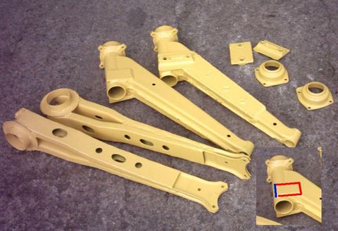

ako na vystuhy zad. napravy L/a

-> Dušan: jo, je to vidět na té dolní fotce a taky když by to bylo navrchu tak s to nemuže dotknout podélnýho.

tak jsem žádnou nenašel, ale ty ramena pak v jednom bodě sedí na sobě kov na kov.

Jinak na šikmý se to vaří zespodu, že ?

-> gabo00000: taky muže bejt problém když na výztuhu šikmýho ramene poiužiješ silnější plech. tose pak dotkne šikmý s podélným. koukni jestli mám fotku.

-> gabo00000: podle mě jen CO, protože elektrika by to spálila. A na šikmý se to nevaří celý dokola, ale jen se to boduje

omg aj pre mna aktualna tema...co sa este moze stat okrem toho ze sa to pokruti...zvara sa to cockom alebo elektrodou?... dufam ze pistovy newadi ze to prispievam aj ja..a ked ano tak sry6

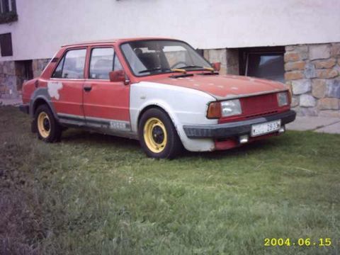

-> ps: tenkrát jsem chtěl mít červené auto s žlutýmy doplňky. pak jsem dospěl. ;-)

-> Gryzly: A ted je růžové období?

jinak ty výztuhy na podélném rameni jsou delší než mají bejt a je to z mého žlutého období.

-> pistaa: tam mě se podařilo vařením šikmé rameno ohnout. Teda spíš tátovy. jak je tam ten doraz na gumový doraz tak byl totálně odhnilý, tak jsme ho odsekli a navařili tam kus plátu. Na jednom rameni jsme to navařili ze tří stran Těch červených. a na jednom rameni jsme to zavařili ze všech čtyř stran. bohužel ten modrý svár to rameno ohnul. ohnula se ta trubka. ta strana kde je ten svár se stáhnula nebo roztáhla a ta trubka je ohnutá nahoru nebo dolu. projevuje se to tím že to žere to malý ložisko. s áčky jsem jezdil pul roku, pak se to vyztužilo a každý tři měsíce ruplo vnitřní ložisko. bud praskla klec, nebo vnější kroužek. Celkem jsem vyměnil asi pět ložisek. ruzní výrobci korej, polsko, slovensko. Sehnal jsem si nový hřídele, protože když se rozpadla klec tak se kousl ten vnitřní kroužek a protočilo se ložisko na hřídeli a to tak že tam zustala drážka. jednou jsem s tím musel jet asi 250 km z Humpolce do Šumperka, rozpadla se klec a ta hřídel se občas vyklopila na tom výklopném ložisku a auto trochu zatočilo.

tak chcem sa popytat ako obvarate vystuhy na sikme ramena a ako na pozdlzne asi ako nahusto a tak co kde na akych miestah a tak diky mmmoc vopred zaujima ma to kto to ako robi a ako to vidi pomohlo stuhlo a podobne popr komu to ako ramena pokrutilo ked to prevaril az mooc popr pridajte i foto obvareni diky
