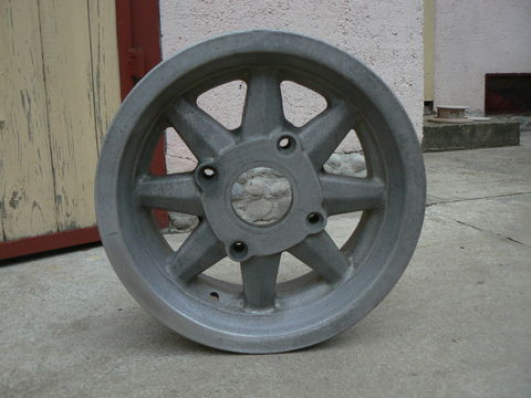

-> mmatoo: Osobně bych je nekitoval...jenom glavinol-barva-lak...stej
ně pokud máš dvoupístkové brzdy tak závaží na přední ose musíš dávat na límec...a závaží/leštěný povrch to by nevypadalo nejlépe.(podle mne)
a třeba to máš už pozjišťované ale najdříve si zjisti jesli má vůbec cenu na takových kolech pracovat ať nemáš krásné nalešťěné kola ale na poličce :) tím myslím to jesli nejsou nějak kopnuté.

a ake plnice by ste doporucili na to striekanie?

-> mmatoo: hej presne na to čo ti kuko vysvetlil mal som ich ale poslal som ich kade lahšie, tie disky majú okolo 20 rokov čiže taký je aj ich stav

-> mmatoo:
urcite nie, tieto kola neboli urcene na normal jazdenie
precitaj si trocha
www.skoda110r.cz/article. php?id=25
www.skoda110r.cz/article. php?id=455
precitaj si trocha

venni
já je taky drobek zarovnával smirkem.Potom jsem je lehce vykitoval,pak plnič a bílej akryl.No po pravdě moc to zase nedrží,ale pěkně ty piliny z toho elektronu hoří když se hodí do kamen

matoo
ale narobili sa nahodou dva druhy? seria a zavod?

kuko
ja som uz videl na takychto kolach na vlastne oci odlupnuty material velky asi 1 cm kubickeho z limca, to boli kola vhodne na smetisko, drobili sa ako pernik

kuko
-> mmatoo:
strucy myslel na chemicke zlozenie disku, je to zliatina horcika a je znama tym ze hrdzavie aj vo vnutri, teda zalezi od podmienok v akych boli kolesa uzivane a skladovane, pokial si na povrchu nezaznamenal vacsie porusenia sudrznosti materialu, tak by to malo byt v pohode, ale osobne by som do tychto diskov nesiel, neboli robene na tak dlhu zivotnost ako hliniky

matoo
a co strucy narazal na tvrdost disku?

kuko
-> mmatoo:
ked to osmastis a natres zakladom na lahke kovy (galvinol) tak ta farba sa nema preco odlupovat

matoo
alebo by som ich najprv striekol tmelom a vybrusil do hladka a potom farba.to by snad drzalo,nie?

matoo
ja sa len bojim ze keby som to striekal tak sa ta farba moze olupat,a zasa keby som to lestil tak, neviem ci by to vydrzalo aspon jeden rok bez dalsieho lestenie. nechcem ich lestit kazdy tyzden!

Gabriel
-> Pavel Korbelář: hmm... proč ne. jenom bych měl strach že to bude moc materiálu.

-> Gabriel: no tak muzou mit vrip od obrubniku to je bezne zr je tak hluboke, ale to musi napsat majitel..

Gabriel
-> Pavel Korbelář: no dobře ale 1,5mm je fakt moc. pochopím, že budou vyžraný apd. ale tolik?

-> Gabriel: asi jsou trochu vyzrane to je normalni...
-> strucy: tyhle kola se umeji blyzkat vic nez hlinikova

strucy
strekni to pretože toto nieje hliník a nebude to nikdy leskle len oslabíš aj tak dosť krehke disky

Gabriel
-> mmatoo: proč tak hluboko??? 1-1,5mm

sesty
-> Pavel Korbelář: jj,přesně tak, nejprve to vybrousit ručne a na to leštění postačí už vrtačka,kvalitní kotouč a pořádná pasta.... :-)

matoo
ale ja by som potreboval zaist do hlbky cca 1-1,5 mm. a to si myslim,ze by som ich mohol trocha oslabit! co vy na to?

-> Gemini: kdyz to delas tou vrtackou tak je to takove hrbolate potom, lepsí ruco nebo na soustruhu, nerikam ze to nevylestis ale neni to ono...

Gemini
ja by som to robil tak, ze by som upol do zveraka predny naboj, prisroboval by som nan disk , dal si do vrtacky lamelove smirgle a isiel postupne 60 , 100 , 150 , 240 , potom 400 a 800 pod vodou a zaverom 1000 + filc a pasta

kuko
-> mmatoo:
na sustruh sa upnu napriklad cez bubon a za rotacie sa budu smirglom brusit, nic neoslabis, len si urychlis robotu

matoo
a to ako myslite s tym sustruhom? ja sa bojim aby som ich neoslabil?

Gabriel
-> Vita ze Sudet: no jo právě ten soustruh
jestli nemá možnost a bude to chtít dělat jenom ručně tak na tom nechá mládí i ruky
jestli nemá možnost a bude to chtít dělat jenom ručně tak na tom nechá mládí i ruky11:44:43

Vita ze Sudet
-> Gabriel: Nechápu proč. Jestli to myslí vážně a má výdrž tak proč by ne..... Navíc když si skočíš k někomu na soustruh nebude problem si s nima pohrat. Nejdriv 60 pak 360 pak 1200 a pak teprv růčo fůčo leštit kotoučkem. Ten pidilímec máš za chvilku

Gabriel
-> mmatoo: tak to přeji hodně štěstí při leštění

matoo
a aj toto

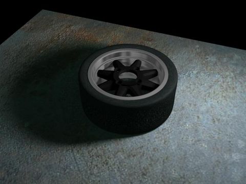

matoo
chcel by som vylestit lemy a stred nastriekat matnou ciernou.nejaky ten vystup z 3D programiku.

matoo
Oplatilo by sa mi toto lestit,alebo to mam radsej strieknut lesklou striebornou?
