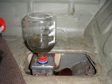

Mě by spíš zajímalo,proč tak často odvzdušňuje ty brzdy ???? jinak napad guut

-> AlVyb: Naběhal by se dvakrát tolik

-> borrico: tak a nebylo by to potom jedno jestli beha povolovat odvdusnovak nebo dolivat bzdovku do kufru.

-> Syny: Řekl bych, že našlape, podšprajcuje pedál kladivem a jde odvzdušňovat.

-> packa: sam? A jakpa se to provadi? Dyt jeden slape a druhej musi povolovat a utahvat ten odvzdusnovak ne?

-> Tom.t: originál brzdovka z roku raz dva...

-> packa: dobry napad, ale tu brzdovku mas nakou spinavou ne ?

packa
Většinou odvzdušňuji brzdy u své 1000mb sám a tak mne pořád otravovalo, že musim běhat do kufru doplňovat brzdovku.(občas se mi stalo, že jsem nasával vzduch z prázdné nádržky). Vše se vyřešilo jednou lahví od limonády a slepením dvou víček dohromady a odvzdušňování jde teď , asi 2x rychleji, nežli před tím. A už mne neotravuje běhání do kufru a strach, že zase nasaju vzduch a budu to muset vše znova opakovat.
Na foto je vše vidět.
