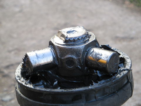

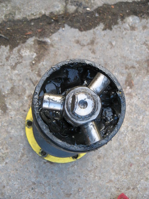

tak problém je vyřešen.Byla to mrcha poloosa.nevím jak ale jeden prstýnek vypadl a jak se to točilo tak to začalo omýlat hřídel.prstýnek to přežil ale hřídel to schytala.nevím jestli ji dám do pořádku.přikládám foto

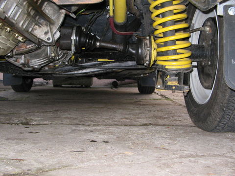

Mám tu záhadný problém.Mám nově postavenou vlečenou nápravu.Je udělaná i nově geometrie,gumy s diskama jsou dnes vyvážený a když jedu nad 70km tak mi to hází se zadkem.Zkoušel jsem vyměnit kola za jiný a pořád to dělá stejnej bordel.Cejtím jak mi to tam bouchá a přenáší se to do celý kastle.nevím vůbec co s tím
