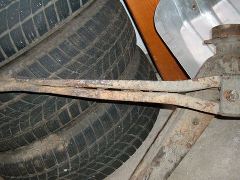

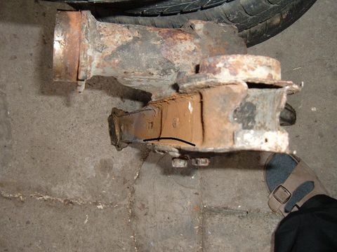

a zevnitř
zvětšit ohnutá šikmá ramena - obrázek od Vojtik vložen 04.03.2007 11:47:57

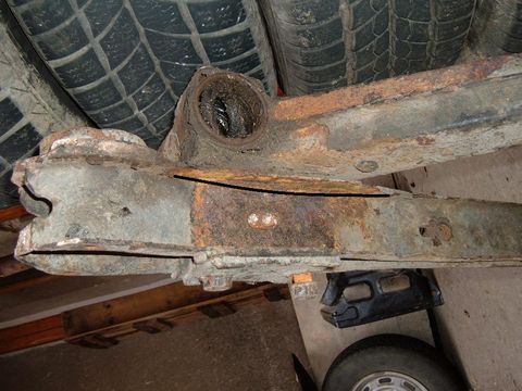

ještě lepčí obrázky prohnutí podélného ramena při áčkách - zvenku
zvětšit ohnutá šikmá ramena - obrázek od Vojtik vložen 04.03.2007 11:47:38

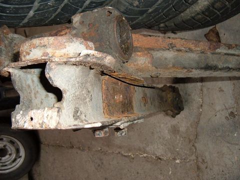

a taky mám doma vlečku, kde na jedné straně bylo áčko jak prase a bylo to tím, že povolily bodové sváry mezi půlkama podélného ramena a byly proti sobě posunutý tak, že na autě byla vnitřní půlka níž a venkovní vejš ale šikmé bylo rovné jako když střelí, pokud není prasklé, nebo přerezlé, tak jsem ho taky nikdy neviděl ohnuté a popsal jsem zde mnou odhalené příčiny áček
zvětšit ohnutá šikmá ramena - obrázek od Vojtik vložen 04.03.2007 11:40:38

a zevnitř
zvětšit ohnutá šikmá ramena - obrázek od Vojtik vložen 04.03.2007 11:36:38

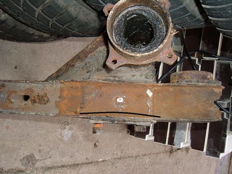

tady jsem na jednom rameni znázornil, kde se to rameno prohýbá, když se dělají áčka
zvětšit ohnutá šikmá ramena - obrázek od Vojtik vložen 04.03.2007 11:35:21

Já si myslim, že to hodně dělá taky spoj šikmé - podélné rameno, páč když jsem koupil Myšáka ( id) tak měl takový běžný áčka a když jsem udělal zadní geometrii, tak áčka zmizela a stojí jako nová. Vyměnil jsem ty origo "U" výztuhy v podélných ramenech, páč byly shnilé a podélné rameno tam bylo trochu prohnuté od podélného, což byla příčina áček, po srovnání toho podélného ramena a montáži zánovních origo výztuh to vypadá takto
zvětšit ohnutá šikmá ramena - obrázek od Vojtik vložen 04.03.2007 11:30:11
