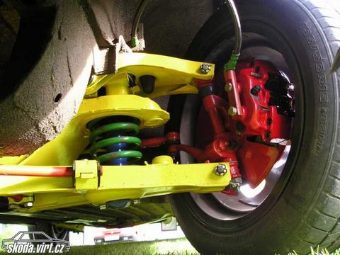

-> gabo00000: to jsou propojky....taky je mám,,,abys nemusel tahat nový potrubí tak se tam přišroubuje takovej válec a na to se napojí brzdová hadice...zkušenosti nevím no já to teda radši předělám na origo potrubí

so zapojenia
16:01:11
04.03.2007
04.03.2007
no vsak to su normal 4piesty....z coho si mimo?
16:00:15
04.03.2007
04.03.2007
z toho som docela mimo ...ako to brzdi bombastikovy na tych jeho 4 piestoch ...popripade ma niekto s takym niecim skusenosti??? / ospravedlnujem sa bombastikovy za foto/
