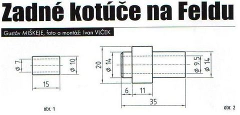

-> tommik.favo: toto si musíš vysustružiť aby ti pasovali lanká ručky, ak chceš celí postup ti pošlem na email

pasuje z dvojkoveho golfa gti, ale na nápravu z feldy neviem ako u favorita, treba si len nechat vysustrušiť dva valčeky , bolo to písane v nejakom zo čísel autotuningu pohladám a naskenujem ak máš záujem
