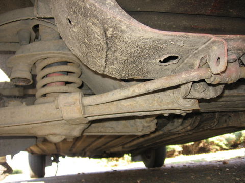

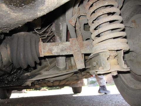

-> Milacek: jo..ten pasek co zabezpecuje poloos je roztrhnuty...treba dat new4

A jinak takhle od pohledu.Je tam něco špatně???Jede se s tím O.K. ale jsem laik tak se radši zeptám67 67

-> Milacek: nespekuluj....pozhanaj si new veci napr pozdlzne rameno a silentblok (buchtu) a v predu ta ty stoji par korun ak nic nieje poskodene. inac na predok je najlepsie zohnat dobru pouzitu napravu a po veceroch to generalkovat. tj odstranit stary nater a hrdzu, zakladovka a potom alkyton. inac najlepsie je to opieskovat a potom pozinkovat. vsetky gumenne casti nove, takisto sroby, matky podlozky atd. Majkl by ti povedal ze to stoji 20 tis za obe napravy, ja si myslim ze do 10 sa vpohode zmestis, nemusis zasa vsetko menit ale potom to nieje repas

Čute .Mám takovou prsbu.Na koli by mě vyšla repase náprav.Jo a kdybych si je chtěl natřít bez toho aniž bych to vytahoval z auta?Dělal to už někdo z vás takhle.Víte jak to je s námi nemajetnými??!!??
zvětšit Repase př,nápravy - obrázek od Milacek vložen 08.03.2007 17:53:25
