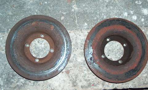

-> black.john: Na tomhle si jezdil
14:33:35
13.03.2007
13.03.2007
Petr Urban
-> black.john: Ty sou jeste krasny, jak z fabriky
10:58:15
13.03.2007
13.03.2007
black.john
-> Dušan: A to jsem před necelým rokem prošel STK, asi brzdily stejnoměrně špatně

-> black.john: to podle mě už moc nebrzdilo
07:33:56
13.03.2007
13.03.2007
black.john
Já právě měnil přední brzdy, už nebyly nic moc
Ale zdá se mi, že brzdí dost dole, jinak proti tomu, co bylo předtím tak super.
Ale zdá se mi, že brzdí dost dole, jinak proti tomu, co bylo předtím tak super.20:14:03
