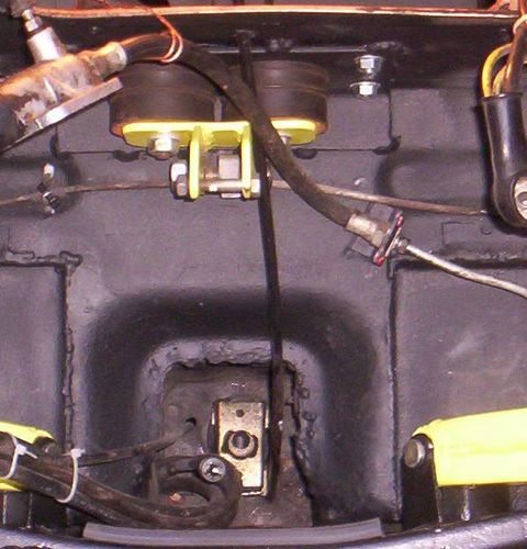

pistaa
mno myslim ze ei bo ak tam poboduejs 2,5u a uchytis 5ma M8kai tak neviem nebval by som sa i ked som zastancom pevnejsich rieseni
19:23:51
12.03.2007
Peklo-Evo-Luboš
-> pistaa: tak to by myslim bylo hodne malo, ptam se, protoze ja mam 3mm a mam strach aby to nepraskalo...
11:04:22
12.03.2007
pistaa
-> Peklo-Evo-Luboš: typujem to na 2mm a i by to odpovedao ae myslim ze i 2,5ka tou neuskodi
10:29:44
12.03.2007
Peklo-Evo-Luboš
-> Štěpán: prosimte jaka je sila plechu na ten drzak na fotce?

-> Dušan: už brzo budu dávat ten můj silentblok domácí výroby, na který dal odkaz Tomapa do auta, tak ti pak můžu dát nějaký reference, je tvrdší, tak počítám, že to bude hlučnější, ale zase ve spojení s tvrdými silentbloky motoru se nebude při ostré jízdě tak houpat agregát a celkem vyšel asi na 80 Kč + trochu práce ce sladěním výšky převodovky a výrobou držáku

ulozeni zezhora,jedna moznost pres silentbloky z motoru:
zvětšit možná uložení převodovky - obrázek od Štěpán vložen 11.03.2007 22:56:06
