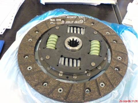

-> Rapid135: uplně v pohodě...jezdim trochu ostřejc a lamela drží uplně v poho....toho bych se nebál

kdyz mam doma zbrusu novou lamelu + pritlacak D 190 v original skoda baleni nekdy z roku 1988,muzu to pouzit na lehce upravenej 742.136? nebudu zavodit,jen normalne jezdit,obcas se samozrejme svezu vic....

toto sa my podarilo zohnat a je to citit spolu z 1,6 pritlacakom

-> Bruno: Lamela ze 120ky v pohodě unese i brutální výkon 781.135, ověřeno na bezpočtu stodvacítek s fávo motorama ;)

Taky to řeším dělám motor na 1452 a GEMINI má motor 1490 (+dvojte solexy atd.) a má lamelu na š120 190mm a přítlačák z feldy 1.6 a je spokojený takže půjdu do tohohle

-> Bruno: přítlačák pasuje z favorita i felicie, lamela se dáva z Š120 pruměr 190mm, a nikdo s tím nemá problémy, a ti co mají silnější motory( tebe se to asi netýká) dávají lamely z Š1203 anebo keramické.

kup si lamelu od Sachs,nebo Ferodo.../na 120ku/ je sice dražší,ale vyplatí se cca 750,-

Sice mam 742.136 priskrtenu lpg ale obycajna eMkova lamela po 60tkm by este takych 50tkm vraj vydrzala, ale ked to uz bolo rozhodene tak sa menila. Takze ak s tym niekto nestoji na krizovatkach do kopca so zaradenou rychlostou tak by nemala problem vydrzat.

-> ps: nechá se koupit mrkev s drážkama na fávo lamelu ale je prasecky drahá

Tak FAVO spojka tam pasuje a taky z feldy někdo říkal že na 136 jde i z feldy1.6

je tam normal eMkova lamela. bez pruzin... s pruzinama jsem videl taky, ale je to zbytecny.

Nevíte někdo jaká spojková lamela se dávala na škodovky 742.135/136? Má taky ty 4 pružiny nebo je bez nich? Mě totiž přestalo auto jet a chlapík ke kterýmu jsem to dotlačil a co mi to dával do kupy povídal že byly urvaný všechny nejty a že lamela z fáva tam nepasuje a že ze 120ky nemůže dobře vydržet výkon toho motoru (mám 781.135). To se mi nějak nezdá. Co vy na to?
