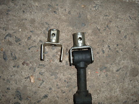

Tak jsem si dnes dával na své nové táhlo místo toho plastového mezikusu jeden starší ale dobrej pogumovanej a odhalil jsem ještě jedno politováníhodné šetření na nových druhovýrobních táhlech a sice ta vidlička, do které se zasouvá ten mezikus je na novém provedení podstatně oslabená a já jsem ji měl dokonce za 2 roky provozu pěkně pokroucenou, tak tam šlo celé staré, ale lepší táhlo, které má obě vidličky silnější. Na obrázku je vidět rozdíl a na táhle je to to samé

-> FORM: nenahodis nake foto pro ilustraci, jake jsou v tom rozdily? dik
