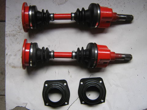

sponu vyhoď do pi... a udělěj to znova,určitě to nevydrží,povolí se to víc a pak Ti z toho začne ta vazelína tříkat všude a pak je to hujer jak sviň.Ja tam dal manžety z fáčka obě a posujou uplně v poho.Stojí asi 45 kč/ks Jo a sponky tam davejte ty dražší co nemaj konec.Ty co maj ty zoubky a maj pruměr 85 mm tak ty jsou malý a nedrží.

Rapid135
prave dokoncuju hnaci hridele tripode a mam takovej trabl s venkovni manzetou,jelikoz v dnesni dobe je malo co k sehnani tak sem pouzil manzetu z felicie.jenze me se pod tu dosedaci plochu dostala vazelina a ikdyz sponu dotahnu co to da,tak kdyz chtil hridel a opisu s nou oblouk co by se mel teoreticky konat pri otace tak ta manzeta se hybe,muze se me to za jizdy zeslict nebo to nehrozi?
